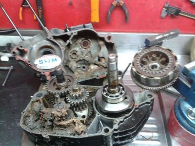

quante balle, vi allego la foto di un motore che girava ancora. cambio un po' duro ma andava.. :bho
olio motore esausto?
Re: OLIO CAMBIO ATF DEXRON 3
Messaggio da cico » 20/10/2014, 17:56
Ma c'era dentro anche l'adesivo dell'SWM ?

webmaster ha scritto:quante balle, vi allego la foto di un motore che girava ancora. cambio un po' duro ma andava.. :bho
...beh, il Rotax funziona anche sottosopra... quando si dice qualità teutonica!!
