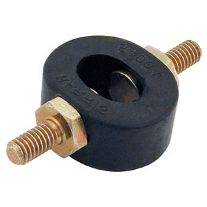

Per il gommino della marmitta della Evo, basta montare un silent-block maschio-maschio,
in sostituzione di quello maschio/femmina originale.
Non si romperà mai più, non bisogna che lo faccia la Beta, basta avere un po' di esperienza....

Messaggio da Scoppio » 19/09/2015, 9:24
questo gommino mi pare migliore perche' piu flessibile ...almeno che non si ha l'abitutine di tirare su la moto tenendola per lo scarico... :fl^-g

Messaggio da cico » 19/09/2015, 11:04
Si può anche controllare che la prima curva non "tocchi/sforzi" nella battuta del finale.
