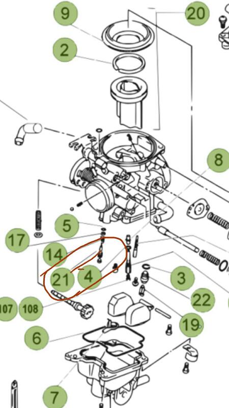

Volevo chiedervi se qualcuno sa indicarmi un negozio online (in ITALIA)dove recuperare questo pz :
Vite miscela regolazione rapida + sost. pz in garanzia

Oppure avevo anche pensato di praticare un foro sul fondo di una vite - ricambio originale per poi incollarci un perno temprato con un pomellino

A quanti giri da tutto chiuso tenete sta benedetta vite miscela ????
La mia configurazione :
Setting scarico-scatola filtro-carburatore getti polverizzatore - TUTTO COME PREVISTO DALLA CASA.
La moto va bene ma sento sempre una forte puzza di benzina dallo scarico (carburatore e tubi sfiati benza tutto ok).

Ciao CrisFan666
Su quella di mio fratello che poi ora è mia il conce quando aveva poco meno di sei mesi passò in garanzia il tubo freno anteriore ma non le pastiglie.
Per la vite miscela ho chiesto al babbo e mi ha detto che la mia con le sole modifiche da manuale beta per uso racing è regolata a 2 1/8 due giri e u'nottavo da tutta chiusa , ah occhio di non avere anche la vite del minimo troppo svitata.
Spero di esserti stata utile.
