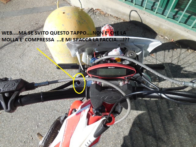

WEB ... vorrei provare a fare quello che suggerisci TU....e magari farlo da solo se riesco... solo che ho dei dubbi :
--non è che se metto la moto sul cavalletto centrale con ruote sospese ... e poi allento il tappo sullo stelo di sinistra....non è che appena svito la molla è in compressione ...talmente tanto che mi parte in faccia...???
Perchè ...se invece è fattibile...bhe spessorando un po'...credo che risolverei la cosa almeno in parte.( ah ..ovviamente attualmente il registro precarico rosso ..sulla testata stelo è gia' a palla..)

No, in faccia non ti si spara. XD XD
Però prima di smontare il tappo togli tutto il precarico, che è meglio.

Web....come avevi detto Tu ...con 4 rondelle spessore 2 mm.....totale 8 mm.....risolto i finecorsa .......bella storia ✌
