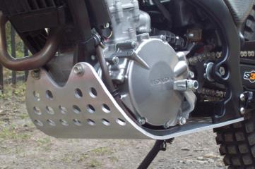

Messaggio da pogopogo » 08/01/2015, 18:59
Arrivata! Bella differenza rispetto alla piastra originale... diciamo... solida come una putrella da ferrovia!! :mrgreen:
è un po' come la differenza tra un foglio di carta e uno di cartone... appena riesco faccio due foto..

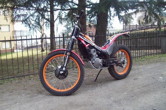

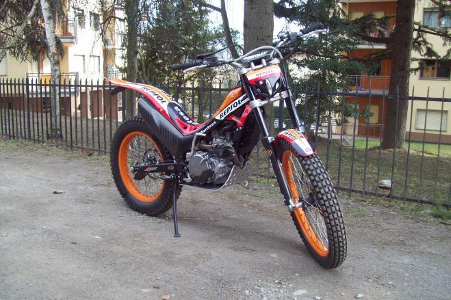

Messaggio da pogopogo » 14/03/2015, 17:27
..come promesso.. non è malaccio. a meta' prezzo di quelle piu' note in commercio offre sicuramente una protezione ben maggiore dell'originale
