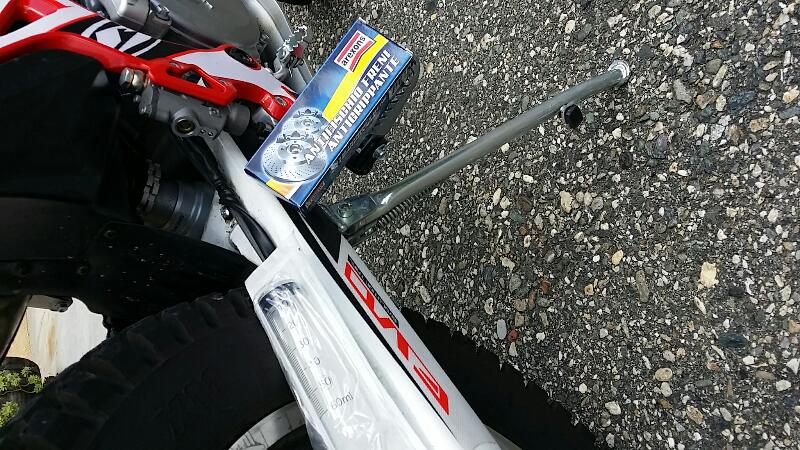

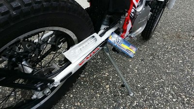

Ciao ragazzi.....
Vi appena letto , bene ...bene..per me tutta esperienza e info in più !!!
Se posso aggiungo qualcosa anche io , la mia "Clarabella-alias BetaEvo3004tMy2017" all'inizio. .....prime ore non frenava quasi nulla.....mai successo con altre moto/marche.......poi dopo circa 8 ore di funzionamento ha iniziato a migliorare .....adesso è ok
Parlo del posteriore .......anteriore ok da subito
Per quanto riguarda lo spurgo. ......vorrei lasciare un consiglio sperando possa essere utile a qualcuno :
Siringa.......anzi siringone da 60ml + tubetto trasparente di pvc 6x4.......ecco tutto quello che vi serve........pochi euro di materiale.
Procedimento :
*Aspirare vecchio olio dalla vaschetta con la siringa
*Gettare via vecchio olio
*Aspirare nuovo olio da flacone con siringa e tubetto pvc
*Reiniettare nuovo olio in impianto da ugello di spurgo pinza.......fino a corretto livello vaschetta
Fatto
Consiglio ......anche un prodotto......si tratta di grasso al rame sintetizzato. .....ne cito una marca.....ma in commercio ve ne sono molte altre.
Questo prodotto va applicato tra il pad....pastiglia e il pistoncino pinza........oltre che in tutti gli accoppiamenti impianto frenante. .......quindi anche in zona" oring-tenuta pistoncini " (punto goccia elevatissimo !!!!! )
Procedimento :
Fatto
Re: livello olio freno post Beta EVO
Dimenticavo. .....molto utile anche per tutti gli accoppiamenti-montaggi di parti meccaniche o per i serraggi di filettature ( funzione antigrippaggio).
