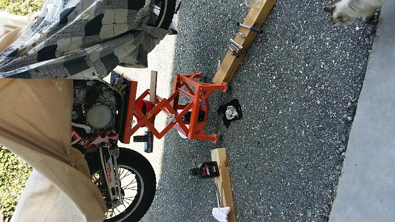

Quindi:
*Sostituzione olio motore-filtro olio+pulizia filtri intercetto in rete.
*sostituzione filtro aria.
*sostituzione pattino tendicatena.
Bene vi posto poi la foto della gomma posteriore. ......siamo arrivati :--rofl .....ma direi che di più non potevo chiederle.
