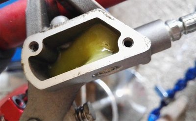

Ciao a tutti sara' capitato pure a voi un guasto in montagna......come avete risolto?
vi racconto la mia di venerdi scorso.....esco da solo dopo l'ennesimo forfait del mio amico Pietro e di Polpetta .........deciso a rimanere fuori tutta la giornata porto con me l'occorrente per una fagiolata strong :lol: e mi avventuro in un sentiero mooolto hard pietroso e ripidissimo e anche ghiacciato.......
il freno davanti all'improviso va a vuoto :bho .....e mo che faccio.....come riscendo?!..... guardo dall'oblo' del livello e non vedo tracce di olio....apro il tappo e niente....zero tracce di olio .........come risolvere? :fl^-g
METODO DELLA NONNA :portavo con me olio di OLIVA EXTRAVERGINE per la fagiolata.....e ho provato a rabboccare e voila'......la pompa torna a funzionare! :Grup^^ e completo il giro previsto !
torno che e' buio.....il giorno dopo decido di 'sostituire' il DOT4 EXTRAVERGINE ...con un infimo dot4 sintetico...apro il coperchio e l'olio si era pure addensato :lol: :lol: :lol: :lol: :lol:
