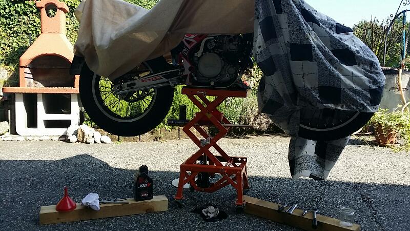

Che...dire....... mi gira nel motore da Domenica......tra un po di km vi saprò dire di più
Unica cosa che da subito ho notato .... :
Miglior feeling con cambio&frizione
Certo....potrebbe anche solo essere che l'olio è nuovo.....ma non credo .....
perché con quello prescritto dalla casa 10W50
anche da nuovo.....niente del genere !!!!
"" Temperature ""
Sono cambiate !!!!!
Temperature di esercizio ......sono cambiate. ..anche se di poco ma sembra proprio così .
Ho acquistato una pistola IFR che poi ho portato nello zainetto per settimane rilevando innumerevoli volte la temperatura sempre in un medesimo punto punzonandolo e sempre dalla stessa distanza :
"Parte dx superiore radiatore "
Media temperature rilevate (olio 10w50)
-intervento ventola 46C*
-max rilevata uso fuoristrada 64C*
-max rilevata uso strada 62C*
Media temperature rilevate (olio 15w60)
-max rilevata uso fuoristrada 62C*
-max rilevata uso strada 58C*
N* misurazioni effettivamente effettuate 84 (42+42).
Olio 10W50 periodo 15/05/17---15/06/17
Olio 15W60 periodo 25/06/17----27/06/17
(Praticamente un incubo......sempre con sta pistola in mano .....ma chi caz*o me lo fa fare
