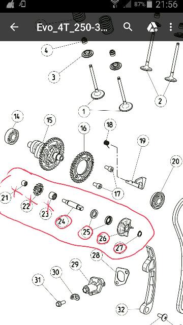

Purtroppo quando sono andato a riprendere la moto ho notato che ....LEI HA AVUTO LA STESSA IDEA....appena messa in moto perdeva acqua dalla guarnizione TESTATA -CILINDRO lato dx......esattamente sotto il carterino girante pompa.
Perde solo a motore acceso e solo al minimo ....se do gas smette di perdere....
Penso che si tratti eccessiva usura del para olio/acqua +alberino girante pompa.
La perdita acqua fuoriesce con buona probabilità dal foro spia che permette appunto all'acqua non più trattenuta dalla tenuta di fuoriuscire e non andare a contaminare l'olio.
Bene ....

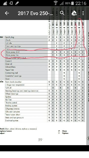

.....dal momento che ho ampiamente passato le 360 ore su questa moto credo che come dire "ci possa stare"....
Domanda:

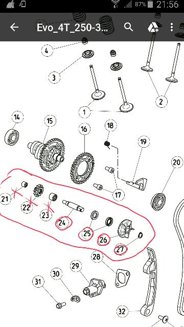

Secondo voi si riesce a sostituire
--alberino girante--tenute acqua/olio
solo smontando il coperchietto della girante ???
Ho un dubbio su una cosa in particolare ovvero ....quando sviterò l"alberino girante....non c'è il rischio che l"ingranaggio cada giù nel carter.....
