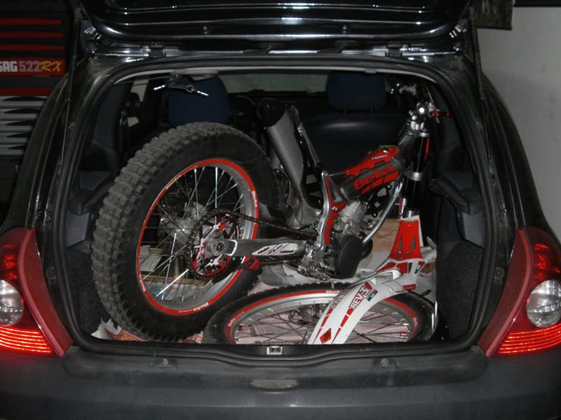

Tale Gimmi Rossi nel lontano 1998 metteva la sua Montesa nel baule di una lancia y... Per andare a correre l'italiano trial.
Cmq ti allego una foto più recente per dimostrarti che si può fare!

sviti la pompa del freno davanti dal manubrio, allenti le viti delle piastre forcella e sfili la ruota anteriore con gli steli attaccati. Smonti il parafango dietro e in questo modo la moto la metti dappertutto. arrivato sul posto metti la moto su un cavalletto ( che ti porti) e in 2 minuti rimonti la forcella e il parafango. Il problema è se c'è fango o piove, rimetterla in macchina tutta infangata non è proprio il massimo.

quindi si sfilano direttamente le forcelle, non è meglio magari metterle a pacco o risulta troppo alta?
perché quella in foto le forcelle le ha su, ma con cosa le tirano a pacco?
qualcuno che con A4 l'ha fatto? non vorrei trovarmi a prendere la moto e poi non mi ci entra

fai più fatica a togliere la ruota che a sfilare le forcelle. inoltre vien via anche il parafango davanti e quindi la moto la metti anche in una 500
