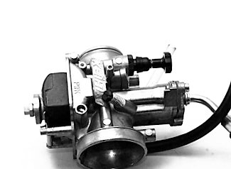

Altra cosa, sempre da manuale nell'immagine si vede il carburatore sdraiato e dice di misurare i famosi 18.5mm però nel link di Cico sempberebbe che si debba fare a carburatore inclinato di 45°...........capite che poi una persona normale fa confusione e finisce per fare misurazioni a ca..o di cammello :--rofl

Per fare la taratura esatta del galleggiante allora ditemi se ho capito bene : bisogna inclinate il carburatore di circa 45° fino a fare arrivare in battuta il galleggiante sulla parte posteriore della valvola spillo, in pratica dove c'è il perno che spinge la molla interna alla valvola stessa.
Arrivati a quel punto misureremo la distanza...
Ho scritto bene ?

Arrivi fino al contatto del perno che "esce" dalla valvola/spillo. Il tubetto di troppo pieno vaschetta dovrebbe avere un piccolo foro. Mi pare di ricordarmi che sulle prime EVO era grande, poi è stato rimpicciolito. PS: da qualunque bicchiere pieno, se l'ho inclini fuoriesce liquido...

Volevo però fare una considerazione sulla misura distanza galleggiante come in foto.
La prima considerazione è che a carburatore capovolto ( ingresso ghigliottina/ valvola gas in basso, vaschetta benzina in alto ) se si inclina il carburatore avanti o indietro verso le entrate dei collettori, il galleggiante non si muove mentre se si inclina come nella foto appoggiandolo o quasi su un fianco, il galleggiante si scosta dalla battuta sulla parte posteriore della valvola spillo( la parte che ha una spinetta a molla ) a quel punto si riporta in battuta, si lascia appoggiare senza far comprime troppo e si fa la misurazione.
Siamo tutti d'accoro ?

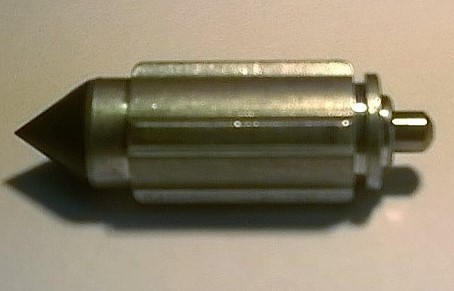

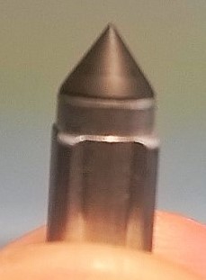

SECONDA DOMANDA
Come ho detto sopra ho cambiato la valvola spillo del galleggiante perchè testa di caciucco, meccanico locale a detta sua era usurata, non avendone una nuova come riferimento, l'ho ordinata e quando sono andato a confrontarla mi è sembrata pressoche identica a quella nuova.......io credo che se ci fosse un'usura sarebbe evidente nella parte in gomma, con magari uno scalino o la gomma deteriorata.....vi posto le immagini della valvola sostituita.
wp_20160509_14_08_52_pro (2).jpg (46.17 KiB) Visto 12289 volte
Re: CARBURAZIONE QUESTA SCONOSCIUTA.......
Messaggio da davidelba » 09/05/2016, 15:13
vista per intero
valvola usata
Messaggio da cico » 09/05/2016, 19:18
Dalla foto, non sembra "segnata", dalla foto. Tienila di scorta.

Livello galleggiante, facendolo con carburatore capovolto, deve essere 19 mm ( distanza tra piano dove va in battuta la vaschetta e la parte piu alta del galleggiante)

davidelba ha scritto:SECONDA DOMANDA
è usurata, di molto. il segno che si vede sul cono, a circa un terzo dell'altezza, secondo te cos'è?
Messaggio da cico » 09/05/2016, 23:39
Non mi sembra "scalinata", si vede un segno, mi ricordo di aver trovato dei scalini "scavati" ma (dalla qualità/foto) non mi sembra questo caso. Dai che non costa una cifra anche se fosse integro.

Luke90 ha scritto:Livello galleggiante, facendolo con carburatore capovolto, deve essere 19 mm ( distanza tra piano dove va in battuta la vaschetta e la parte piu alta del galleggiante)
Ciao Luke
Capovolto come nella mia foto quasi appoggiato su un fianco, ok ?
HOLA CICO
CIAO ANDREAC
la foto non è niente male e vi posso assicurare che non c'è nessuno scalino, il segno più lucido che nota Andrea è il punto in cui la valvola va in battuta e chiude il foro di passaggio, è ovvio che essendo il cono in gomma e il foro di passaggio in metallo nel tempo la gomma si lucida ma non è usura, il cono non ha perso nemmeno un millesimo del suo materiale, controllato sotto lente a 12 ingrandimenti.
Mi dispiace non avere fatto una foto di quella nuova accanto a questa usata ( avrei dovuto fare la foto prima di montarla)
vi assicuro che sotto la lente sono identiche.
Per il costo irrisorio del ricambio ovviamente l'ho cambiata ma era solo per fare una considerazione con voi di quanto discordanti possano essere i pareri delle persone, il meccanico la pensa come Andreac, consumatissima..... :shock:

Messaggio da andreac » 10/05/2016, 10:13
Il segno che vedi è usura. Una valvola a posto, anche vecchia di 20 anni, è indistinguibile da una nuova. Ha ragione il meccanico, e vedrai che adesso, magicamente, spriranno una parte dei problemi.
Messaggio da davidelba » 10/05/2016, 11:14
andreac ha scritto:Il segno che vedi è usura. Una valvola a posto, anche vecchia di 20 anni, è indistinguibile da una nuova. Ha ragione il meccanico, e vedrai che adesso, magicamente, spriranno una parte dei problemi.
Scusami se insisto Andrea, non per vantarmi ma sono un tecnico di orologeria per cui di materiali, attriti, lubrificanti e usura ho una certa esperienza e mi accorgerei se qualcosa ha subito un processo di corrosione o usura dovuta a sfregamento/attrito.
Parlando di un carburatore per me si tratta di un grossolano sistema meccanico, un cono in gomma apre o chiude un passaggio di benzina da un grossolano foro, il blocco del passaggio è garantito dall'aderenza di una parte conica in gomma su una parte metallica...per creare un passaggio indesiderato con la valvola in battuta, il cono in gomma deve avere perso la sua conicità ma non per un impercettibile e non misurabile a livello di micron di materiale bensi qualcosa come qualche decimo.....cosa che non è nel mio caso.
Stiamo parlando di passaggio di liquido non di aria.
Se tra due valvole il cono in gomma è identico per forma e dimensioni misurabili, non c'è usura. questo è un dato di fatto è logica.
Infatti cambiata la valvola, con una nuova, a livello di funzionamento non è cambiato nulla, tutto come prima a dimostrazione che il meccanico testa di caciucco ha sbagliato diagnosi e con il pezzo alla mano ha visto lucciole per lanterne.

Messaggio da andreac » 10/05/2016, 13:39
avrai ragione tu. però la gomma fa tenuta perchè si deforma, quindi se ha cambiato aspetto possono essere variate le proprietà elastiche del materiale anche se ha mantenuto esattamente le dimensioni. comunque se con lo spillo nuovo non è cambiato niente il problema evidentemnte non era lì...
Messaggio da davidelba » 10/05/2016, 14:19
andreac ha scritto:. comunque se con lo spillo nuovo non è cambiato niente il problema evidentemnte non era lì...
Esattamente come penso io.... :D
In realtà la moto fa solo fatica a partire con lo starter tirato: se riesco ad avviarla con la seconda pedalata si accende e va tutto bene, già alla terza pedalata non vuole più lo starter tirato, a quel punto chiudo lo starter e avvio come fosse a motore caldo, calciando e contemporaneamente un filo di gas e parte subito.
Il livello galleggiante come dice Luke è 19mm nel punto più alto e 18 in quello più basso per cui anche facendo una media siamo sui 18.5 come dice il manuale GG
