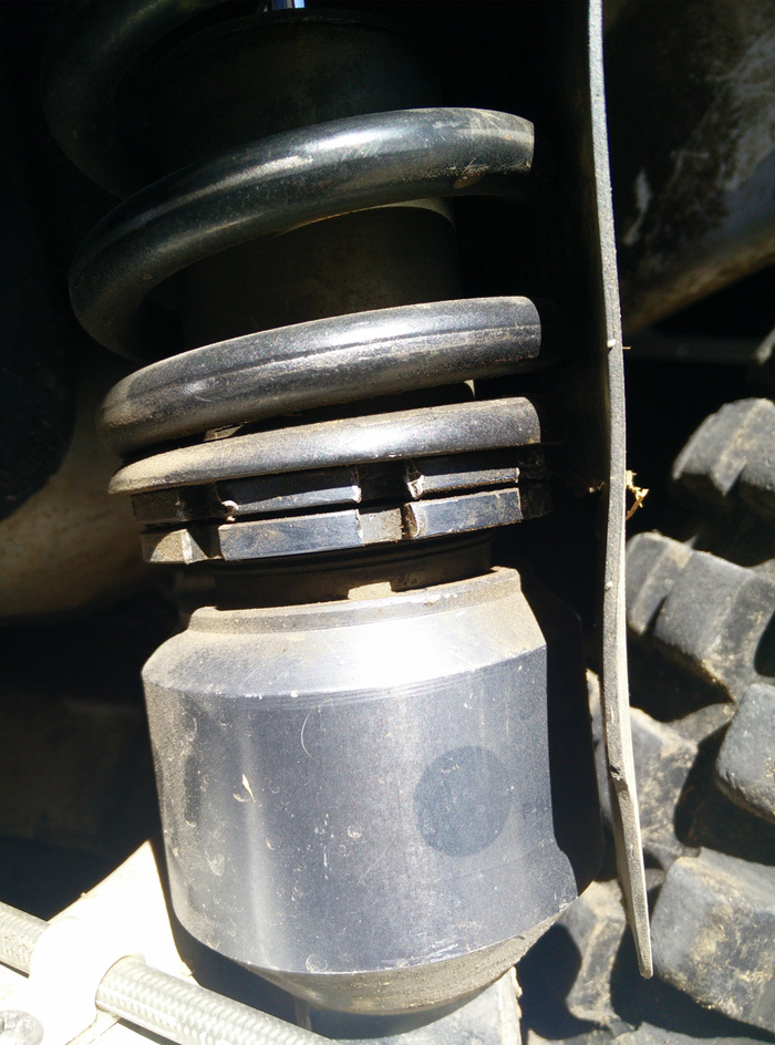

Vi posto una foto in cui ci si rende conto del "tiraggio" della molla.
Sotto alle ghiere ci sono solo 2 giri di filetto (circa 3mm) secondo voi è solo poco tirato?
Magari il precedente proprietario lo preferiva così
