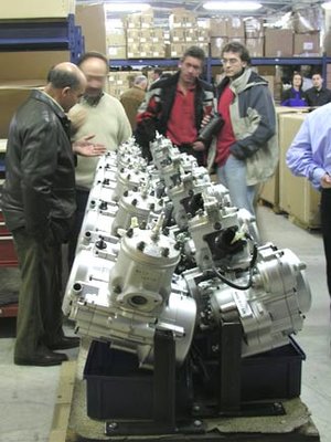

Messaggio da Mone » 01/06/2016, 22:01
Non ne conosco lo scopo ma è normale che c'è...

Messaggio da Mone » 01/06/2016, 23:07
cico ha scritto:Normale ?
Guarda bene la foto che ho allegato, la vite sopra al pacco lamellare si vede anche su quei cilindri.
