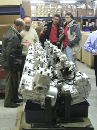

Re: scorpa sy foro strano nel cilindro
Guarda bene la foto che ho allegato, la vite sopra al pacco lamellare si vede anche su quei cilindri.cico ha scritto:Normale ?
esternamente si vede che è normale dalla fusione del cilindroMone ha scritto:Non ne conosco lo scopo ma è normale che c'è...
quello che non sono sicuro è che arrivi fino nel cilindro .....
io pensavo fosse uno sfiato del sistema di raffreddamento...ma
