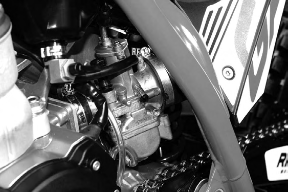

Re: CARBURAZIONE QUESTA SCONOSCIUTA.......
Messaggio da davidelba » 27/04/2016, 15:18
Ragazzi non siate catastrofici vi prego...... :D
immagine estratta dal manuale GG vedete la curva che fa lo sfiato benzina ?
Ho fatto la stessa cosa non superando la base della vaschetta....Come fa eventualmente la benzina a travasare nel collettore, lamelle, scarico ecc ecc ????
Ma poi non ho detto di avere la valvola galleggiante completamente fuori uso.....a moto spenta e rubinetto aperto non riempie il tubo di sfiato, lo fa solo se inclino la moto lateralmente
