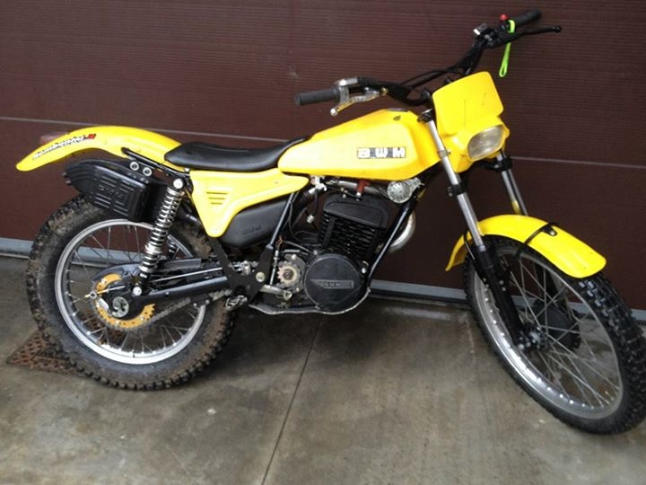

...aspetta!! ho appena visto che c'è un sito nel Regno Unito che le ha di entrambi i gradi (la N9 la usavo proprio nel caldo estremo, senno' la N12 è per tutto l'anno) http://www.sparkplugs.co.uk
qui c'è una tabella comparativa che ti fa anche vedere la gradazione e candele di altre marche, se noti la Ngk corrisponde ad una candela di un grado piu' fredda, sul Rotax a liquido si sentiva maggiormente per la costanza della temperatura di esercizio, sulla versione ad aria è meno evidente: http://www.rpw.it/Files/Tabella_compara ... andele.pdf
(...nel vecchio forum ero anche riuscito a mettere delle foto della mia... http://www.mototrial.it/phpBB2_/viewtop ... ht=swm+320 )
- Messaggi: 207
- Iscritto il: 16/10/2014, 18:45
- Moto: TRS 300 R
- motoclub: Triangolo Lariano
Re: Non parte più
Complimenti! Un gioiello, sembra appena uscita dalla fabbrica!pogopogo ha scritto:..nel vecchio forum ero anche riuscito a mettere delle foto della mia... http://www.mototrial.it/phpBB2_/viewtop ... ht=swm+320
- Messaggi: 20
- Iscritto il: 08/02/2015, 23:03
- Moto: Tante
- Località: Ledro
Re: Non parte più
Bello complimentipogopogo ha scritto:...aspetta!! ho appena visto che c'è un sito nel Regno Unito che le ha di entrambi i gradi (la N9 la usavo proprio nel caldo estremo, senno' la N12 è per tutto l'anno) http://www.sparkplugs.co.uk
Re: Non parte più
..eh, già... quasi un peccato venderla... grazie per i complimenti, dovevate vederla prima che la rimettessi a nuovo in che condizioni era... il bello era che aveva all'attivo meno di 1000 km, quindi il gruppo termico era praticamente nuovo!!

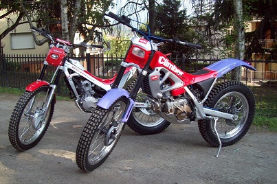

avevo anche queste: le ho vendute nel 2012 per togliermi la scimmia della moto nuova...Trial old style
- Messaggi: 20
- Moto: Tante
- Località: Ledro
Re: Non parte più
L Aprilia sembra fondo di magazzinopogopogo ha scritto:..eh, già... quasi un peccato venderla... grazie per i complimenti, dovevate vederla prima che la rimettessi a nuovo in che condizioni era... il bello era che aveva all'attivo meno di 1000 km, quindi il gruppo termico era praticamente nuovo!!avevo anche queste: le ho vendute nel 2012 per togliermi la scimmia della moto nuova...

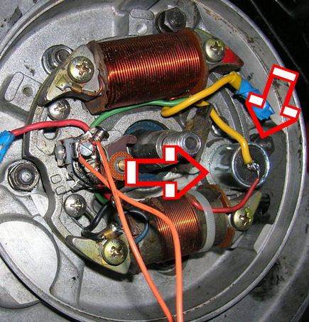

Comunque, ho bruciato una decina di condensatori. Hai provato a cambiare quello? si trova sulla piastra vicino alle puntine.

Comprato nuovo assieme alle puntine quando l ho fatto mettere in fasewebmaster ha scritto:intervengo anch'io in quanto ho avuto problemi con le puntine in passato. io ho avuto i "Garelli" fono al 323 montavano le puntine. poi la section aveva l'accensione elettronica.
